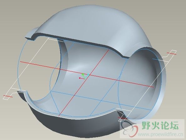

我做的曲面,用缺省的加厚时无法生成特征,当选用自动或controlled fit方式时,生成的厚度是不均匀的,近乎平面的时候厚度是与输入数字相同的,可是其它部位就不是这样了。不知道用什么办法解决?
PRT文件传不上去,我用的分卷压缩好象出了问题,不管输入多大格式,都给我1KB的分,郁闷啊,先发个图片看看吧!

你是不是线与线连接过渡的地方没r角或r 小于你的加厚的厚度了

你说的这个问题我是没考虑过呢,我再试试,不过有时想想如果在实物造型的时候,并不是一定非要圆角的!
谢谢你
