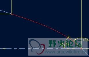

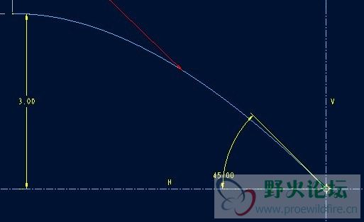

初学proe,按一教程画图,其中有用样条曲线,在这里有点问题,是不是至少要三个点才能画样条曲线?可是教程上的那个却只有两个点,我怎么也画不出来,把图和素材发上来,请明白人指点下,多谢!

素材样条曲线
素材中的样条曲线部分
素材中的样条曲线部分
348
518
 楼主| 发表于 2009-9-16 13:08 | 显示全部楼层
最后一个是素材

发表于 2009-9-17 10:43 | 显示全部楼层
两个点画出来就是直线,三个点画可以是任何形式的曲线

 楼主| 发表于 2009-9-17 12:10 | 显示全部楼层
可以了,我画出来了,用两点,再约束下就o了

发表于 2009-9-17 15:25 | 显示全部楼层
是两个点,只是约束了相切才是曲线,而不是直线
