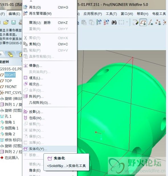

就是用曲面或者基准面切除实体。
2001里有的。

发表于 2009-9-16 12:25 | 显示全部楼层
编辑-元件操作里

发表于 2009-9-16 12:35 | 显示全部楼层
选中基准面,再按编缉——实体化。
 楼主| 发表于 2009-9-16 12:42 | 显示全部楼层
谢谢!
