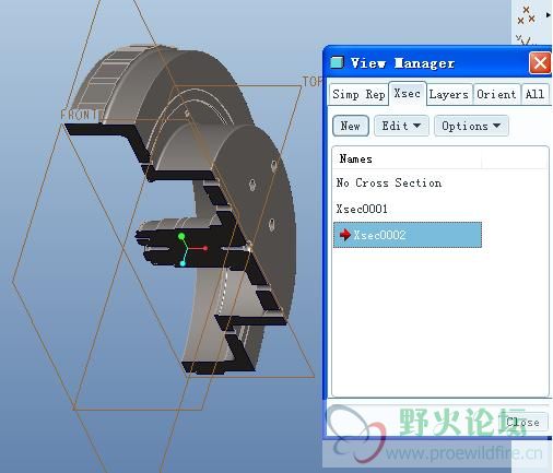

本人在建模过程中,需要对一些细小的沟槽内部进行一些操作,可无论怎样调方位都看不清里边构造,更不用说对其操作了,请问在建模过程中可不可以把实体隐藏一部分?我想这样可能会好一些……

回复 2# 0502071012 的帖子
我建的是一个整体,然后对其去材料形成了很多沟槽,也就是说剩下的实体还是一个整体,我用上述方法隐藏就会全部隐藏掉,无法对其操作,请问可以对一个整体的一部分进行隐藏吗?谢谢!

回复 5# sdlyx110 的帖子
不行就先建一个辅助的特征,利用拉伸切减,把不想看到的剪掉,待完成后再删除这个拉伸切减
笨办法,见笑了

发表于 2009-9-16 12:51 | 显示全部楼层
用动态剖面啊!

我以前也有这个问题,但是好像没有办法。
只能通过别的途径了,按楼上的,新建一个X SEC,切面,双击这个切面就可以看到模型切成一半了,这样应该可以看到你说的构造。
另外,楼上可否解释下动态截面?在哪里?

回复 8# 3911815 的帖子
Proe4.0可以动态剖面吗?
