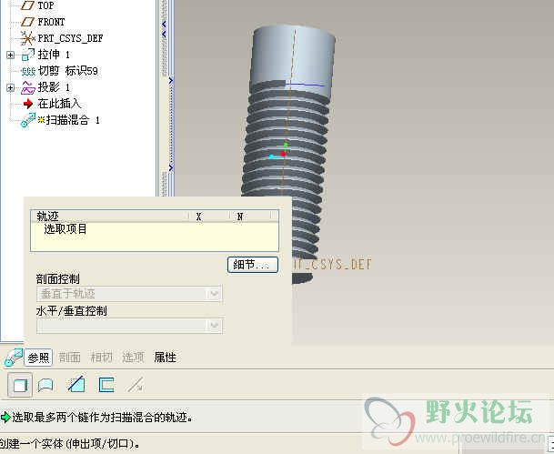

学习螺纹收尾时,后面讲要用到扫描混合-切口,见图1、图4;

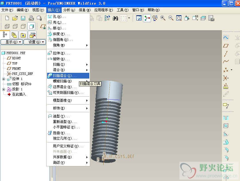

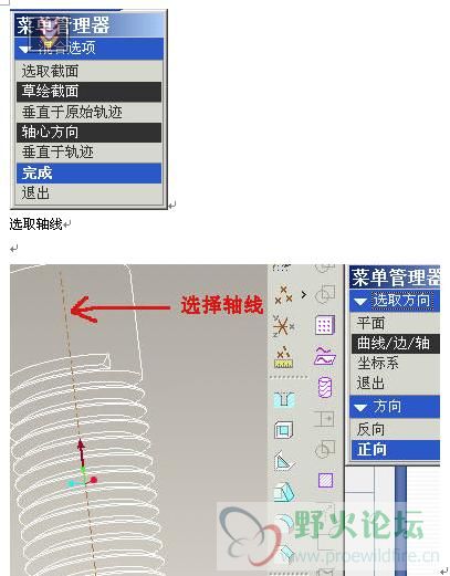

但我在插入里找到的扫描混合是这样的,见图2,打开后的菜单和学习资料的不同,见图3。
请问下各位高手这个怎么解决?是版本的问题吗?谢谢!

是版本问题了!~别紧张!~慢慢习惯吧!~

发表于 2009-9-15 07:40 | 显示全部楼层
螺纹收尾可以连同螺纹一次性扫描出来,扫描轨迹向外伸出一小段弧就可以了

首先螺纹收尾不一定要用扫描混合,直接扫面也可以,只是轨迹线不是直线而已;其次,上面两幅图明显是版本问题,其实用法是相通的。
