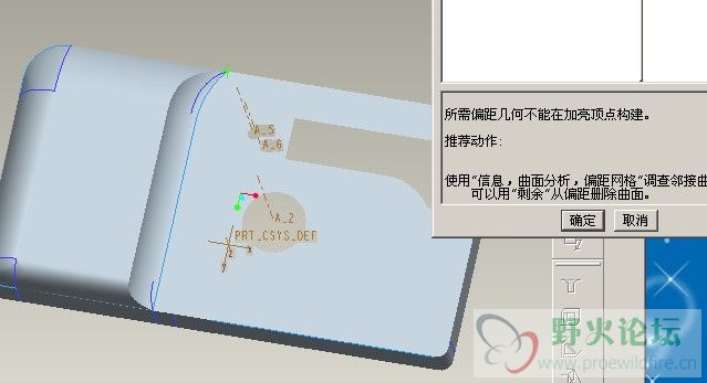

谁有空帮我看看 这是个相机外壳
曲面都已经合并  加厚的时候出现这样的问题
如何解决?
还有就是 很多朋友想帮忙时候 让我传PRT  PRT怎么传啊?

两面合并的时候不要用相接用求交试下

提示是加亮定点问题。。。绿色那个小点估计是尺寸小于厚度,不能加厚。。

你将那个绿点位做多一次处理,切掉补一块试下
