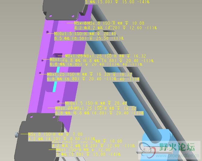

零件的孔都是用孔做出来的,每一个孔都有一个孔数据,在零件里还不令人讨厌。可是在组件里太多的孔,结果就成了一片孔数据,把整个都遮住了,请大虾们帮忙解决一下,谢谢了! 未命名.JPG

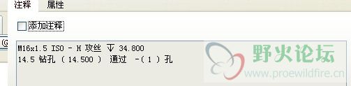

把注释下的添加注释不勾选就行了。
治标的办法就是把注释元素显示开关关掉

在工具窗口的右上边有个隐藏与打开注释,关闭就可以了;在需要显示时就打开,与线框,实体工具类似。
发表于 2009-9-14 16:49 | 显示全部楼层
工具-环境-3D注释去勾
