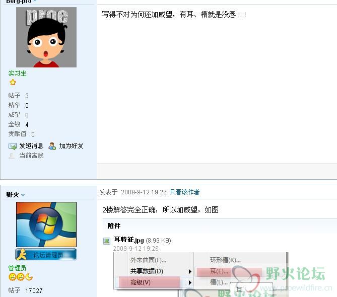

pro/e 3.0 m150 中唇命令找不到  的帖子里问的是唇不是耳
我没注意办公室是不是M150,但是是一样的情况找不到唇
我可以找到耳,槽等等其他命令
是不是有其他什么技巧

不要什么技巧,就是那个配置,大家说过很多次了,你也看见了

回复 楼主 hg9307 的帖子
“yueh_yu ”和“野火”先生说的确实是很正确的。
可能“yueh_yu ”说的简略了一点,您没“跟上”。
您打开Pro/E界面,打开一个实体零件模型,在顶上一排的菜单里找到“工具”项的下拉菜单,在此菜单的下段有“选项”,您左击它,就会弹出一个“选项”对话框,其下方有空白栏待您填入字符命令。
       您按“yueh_yu ”提示的那样,正确地填入allow_anatomic_features(事实上当您填到all……,就已经自动“响应”您了),此时,您将其右侧空格内的“值”改填为“yes",并随即点击此对话框右下角的“应用”,就设置妥当了(您可以注意到,在对话框中上部位的“当前会话”处已经出现了您刚才设置的记录)。
   一切“欠缺”的命令(唇、法兰等等)就在“插入”->“高级”里回归啦!
   您不应该太急躁耶!
