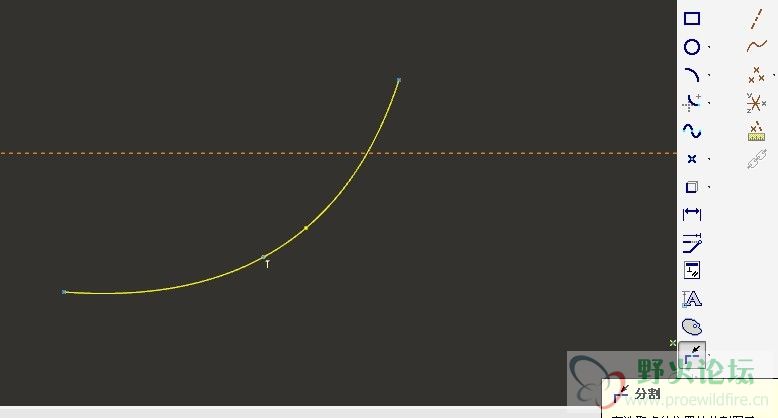

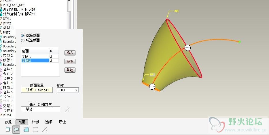

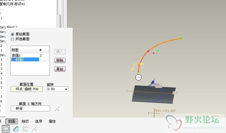

在扫描轨迹上选取点定位截面图时,只能选起始点和端点,怎么选不了其余点呢,是不是我操作有什么遗漏,困惑中。

呵呵~~你画线的时候就应该用分割吧先分段~~需要几个截面就分几段~~如图~~画完一个截面一定要点插入~~
372
515
发表于 2009-9-12 15:50 | 显示全部楼层
用分割把线分段~~打错了~~不好意思~~
372
515
发表于 2009-9-12 15:54 | 显示全部楼层
现在说清楚了吧~~呵呵~
