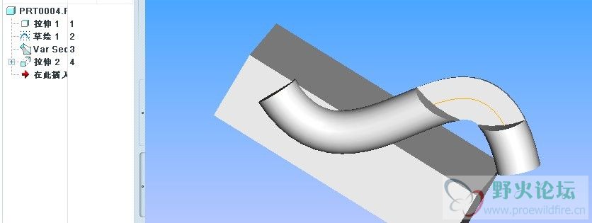

用可变截面扫描特征做出来的元件,无论是在元件环境还是在组件环境下,均不能使用拉伸特征去切除它(去除材料)。

那是的哈哈因为默认扫描出来的是曲面你怎么去切呀?你要扫实体啊,还有就是你用曲面去切是可以切的

你拉伸成实体就可以,注意检查你是不是拉伸成曲面了

斑竹说的没错,确实是扫描成曲面了,改过来后就可以切割了。谢谢帮助。以后还要不断努力钻研。

曲面切除是不是还是用拉伸特征?在组件环境里,元件操作有切除命令,但是必须用一个零件去作切除工具,而且如果切成两段,多余的部分是删不掉的。
