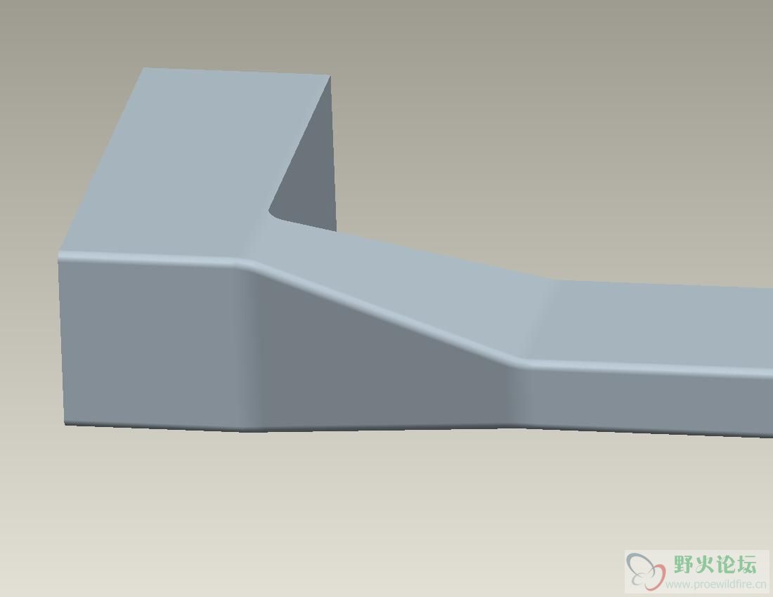

[求助] 倒圆角问题:小于等于90度处需要倒圆角,大于90度角不倒圆角

发表于 2009-9-12 14:35 | 显示全部楼层
使用变量倒角,可以的
可以增加任意多个变量
81
96
发表于 2009-9-12 14:36 | 显示全部楼层
或者还有一种方法,,
用曲面扫描切除的方法也可以倒圆角的
182
212

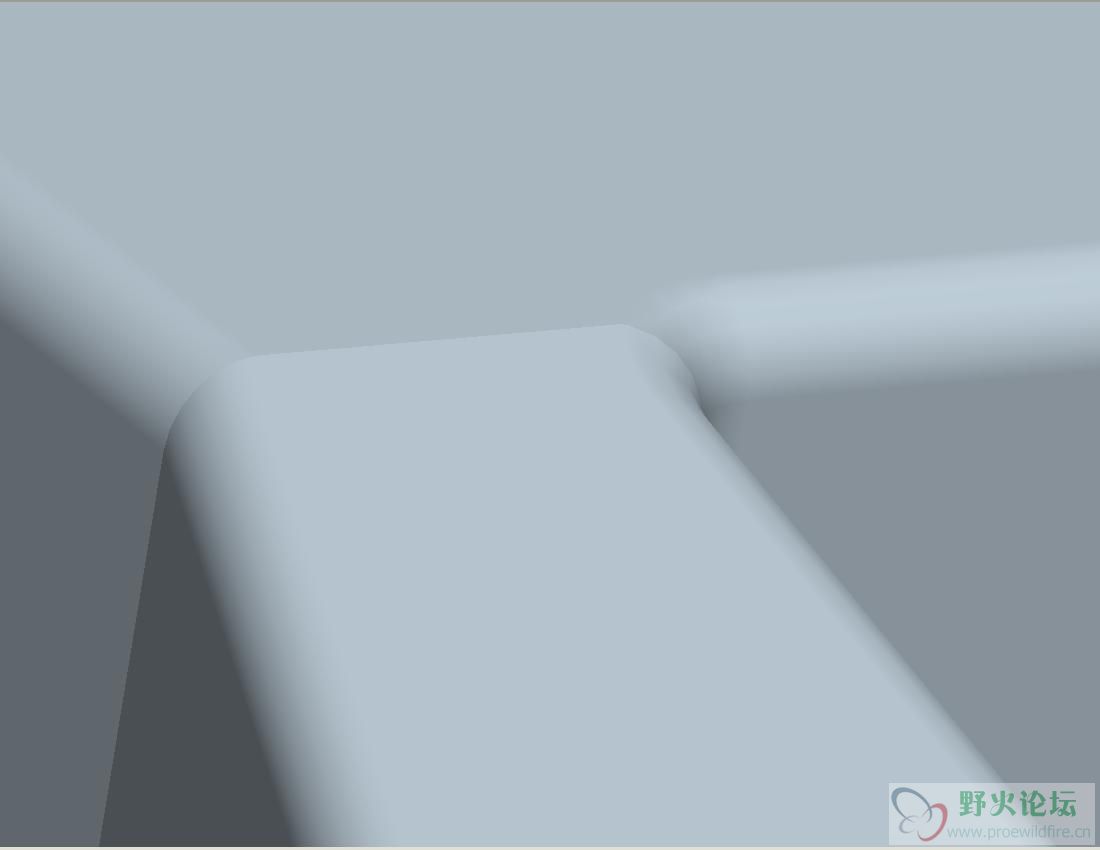

 楼主| 发表于 2009-9-12 16:59 | 显示全部楼层
00
这是用扫描切除做的。
496
620
发表于 2009-9-15 16:29 | 显示全部楼层
简单的问题搞复杂了,楼上的图你倒上面的边圆角一条一条边选干嘛呀?一起选中就倒出三楼的样子了!还有有那些连接的地方就是你说的大于90度那个地方会有锐边你可能再倒一下就光滑了,倒这个地方的时候要选部分环
