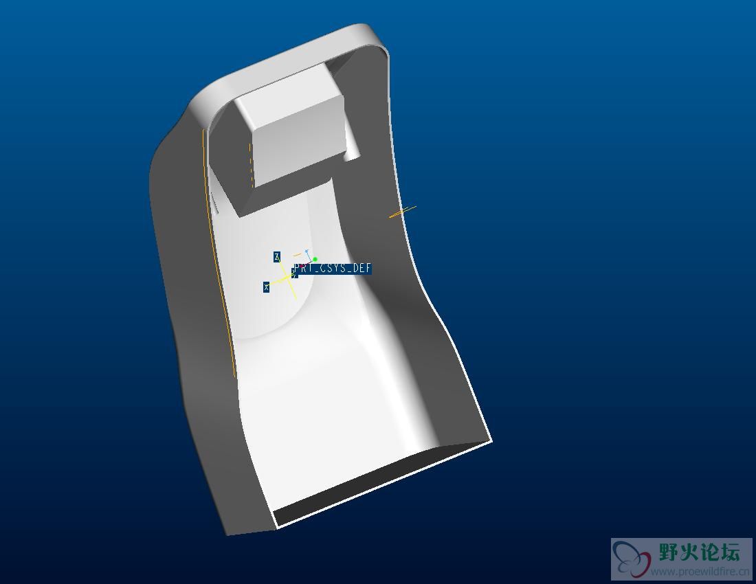

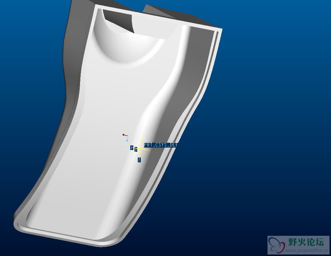

[求助] 公司接到一个零件,谁帮下我,有stp文件

还有个别面也不能满足抽0。5以上的壳你得干掉重补一块
发表于 2009-9-13 22:43 | 显示全部楼层
抽壳
经过处理部份圆角后可以加到案0。4了
发表于 2009-9-13 23:04 | 显示全部楼层
抽壳
这个处理后可以加到1MM以上了
发表于 2009-9-14 09:54 | 显示全部楼层
谁说STP不能做结构啊,只要你的不是破面就可以做的,就是改不了外形

最好不要用STEP,因为你看不到最初的作图痕迹

那二个体积大点的零件都要抽壳,抽2mm壳,再要在里面做结构,装配进去一些小零件........,再把四个零件装配起来,做成一个整体。
现在问题是怎么才能抽2mm的壳????
