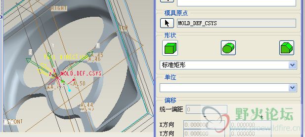

请问有哪位高人有\proe3.0\2\apps_data\mold_data\catalog\文件啊,我的proe无法建模,提示无法找到这个路径。我想我的proe应该是少装什么。
请问我现在应该怎么办呢

安装的时候把 mold 那个组件选上

那要把proe卸载再安装吗

不用,重新运行setup.exe 选上就行
