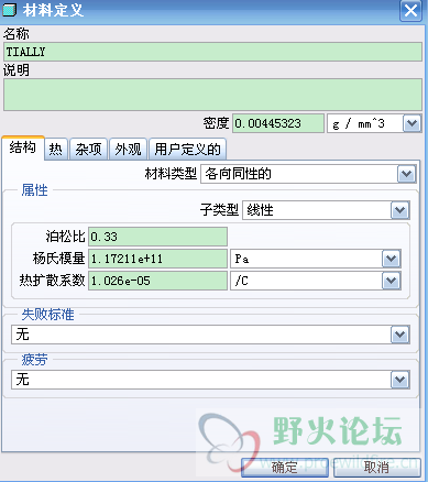

路过的老师们帮忙看一下:材料定义里的播松比、杨氏模量、热扩散系数分别是什么含义?自己添加材料只知道密度,其它数值不知道怎么办?不填会影响钣金折弯系数吗?折弯表怎样不用重复设置? 截图1252021457.png

楼主想深入了解的话去学习一下《材料力学》和《热工基础》
下面我简单介绍一下这几个物理量的意义:
(具体的参数请自行查阅相关材料手册或找材料供应商索取)
泊松比
横向应变与纵向应变之比值称为泊松比,也叫横向变性系数,它是反映材料横向变形的弹性常数。
杨氏模量
  杨氏模量(Young's modulus)是表征在弹性限度内物质材料抗拉或抗压的物理量,它是沿纵向的弹性模量,也是材料力学中的名词。1807年因英国医生兼物理学家托马斯·杨(Thomas Young, 1773-1829) 所得到的结果而命名。根据胡克定律,在物体的弹性限度内,应力与应变成正比,比值被称为材料的杨氏模量,它是表征材料性质的一个物理量,仅取决于材料本身的物理性质。杨氏模量的大小标志了材料的刚性,杨氏模量越大,越不容易发生形变。
热扩散系数
  表示气体(或固体)扩散程度的物理量。在气体中,如果相距1厘米的两部分,其密度相差为1克/厘米^3,则在1秒内通过1厘米^2面积上的气体质量,规定为气体的扩散系数。单位:厘米^2/秒
