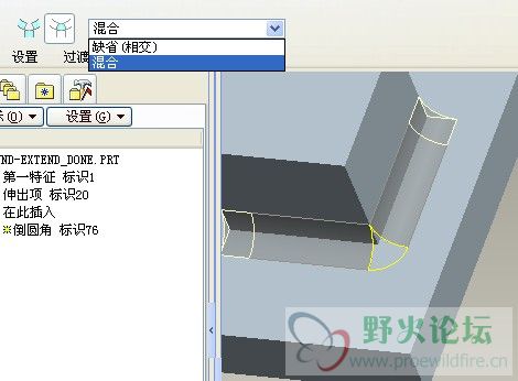

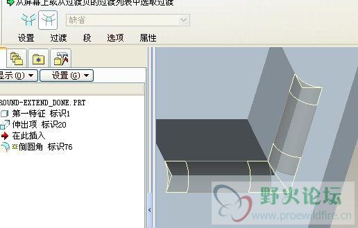

两过渡倒圆角过渡咋整? 高手告诉一下,万分感激

发表于 2009-9-3 15:08 | 显示全部楼层
选项里有的! 第二个图标看下
469
62
829
发表于 2009-9-3 15:12 | 显示全部楼层
先点过渡
然后点选圆角过渡的位置
然后选择混合
[ 本帖最后由 iampopdeng 于 2009-9-3 16:25 编辑 ]

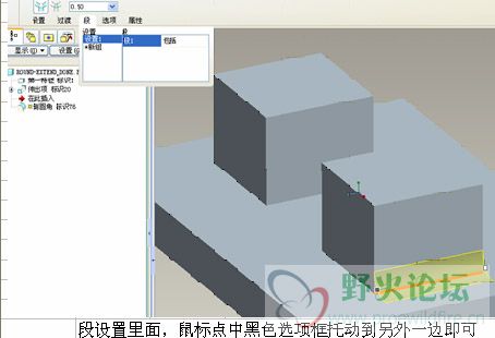

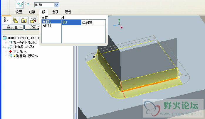

发表于 2009-9-3 15:52 | 显示全部楼层
先选中一条要倒角的边,然后在段设置里面,点选"段1"后,回到做图画面里,选中倒角边一端的选项框把它拉到另外一边即可
