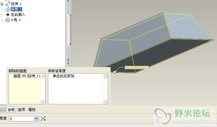

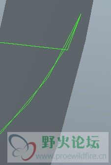

从底面  抽壳  2  生成不不了[localimg=400,118]1[/localimg] 局部放大图[localimg=203,300]2[/localimg]
如果将最后的倒圆角不做  零件可以抽壳   请大家帮忙解答下  文件在 下楼

发表于 2009-9-2 22:27 | 显示全部楼层
一般可能是小圆角引起的问题

 楼主| 发表于 2009-9-2 22:31 | 显示全部楼层
就是 小圆角的 问题呀   小圆角 一去掉就可以了  如果 小圆角不去掉 怎么 解决呢

发表于 2009-9-2 22:35 | 显示全部楼层
回复 4# 49621324 的帖子
进行编辑和修补呀!

 楼主| 发表于 2009-9-3 08:53 | 显示全部楼层
回复 5# yun0336wu 的帖子
能不能  说下具体的流程呀  刚学的 PRO/E

 楼主| 发表于 2009-9-3 08:55 | 显示全部楼层
回复 3# 野火 的帖子
老大 能不能 详细解释下   我是看视频跟着做的   为什么视频里面的可以  而我做的时候 却不行呢

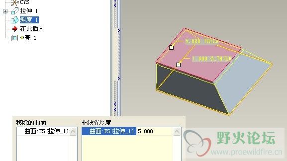

发表于 2009-9-3 10:00 | 显示全部楼层
回复 楼主 49621324 的帖子
能抽壳的前提是:有足够的实体够抽壳。不能本来实体10个厚,你还想抽12个厚就不行了

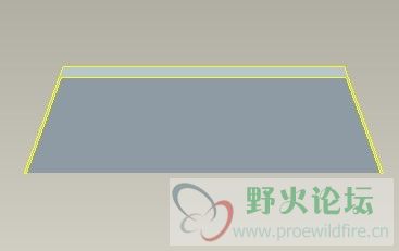

发表于 2009-9-3 11:30 | 显示全部楼层
抽壳
我的理解!欢迎探讨
[ 本帖最后由 hill711 于 2009-9-3 11:32 编辑 ]

 楼主| 发表于 2009-9-7 16:04 | 显示全部楼层
厚度有了呀   原文件在2楼  你可以看下
