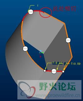

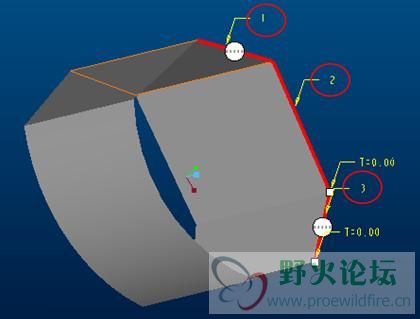

请教高手!!边界混合,为什么都是全选中,但是直线边,如果一下子选三条(整条),和一段段选,结果不一样呢,前者可以看到边界混合,后者不可以

发表于 2009-9-2 20:36 | 显示全部楼层
链不相接
边界混合时有两个方向
1.单个方向的曲线链不能直接连着
如图00中第一链中有3条相接===>Fail
2.图01可以生成
因为图01中相当于在第一链中只有2条线没相接
3.好像2个方向曲线不能相切
如图02这样生成也是失败!!
