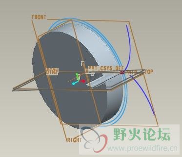

利用关系不能生成第一齿,提示:截面再生失败,不合适的尺寸值,请帮忙分析下!

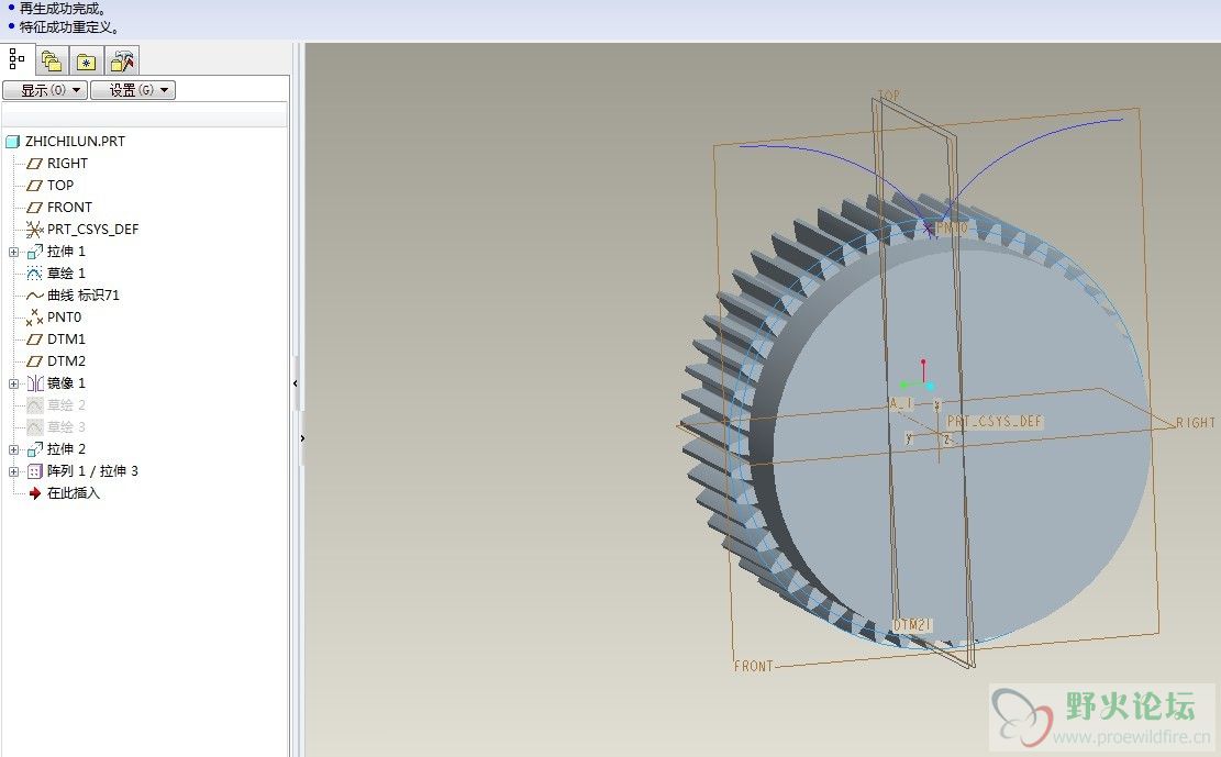

看出区别来了吧,你的DTM2角度改为负值,再镜像曲线。另外你拉伸的圆也不对,应选最大的圆。齿是通过切除材料而成的。

看我做的对不对的

作齿拉伸时不能拉伸到指定曲面,当拉伸深度为一固定数值时就可以了
