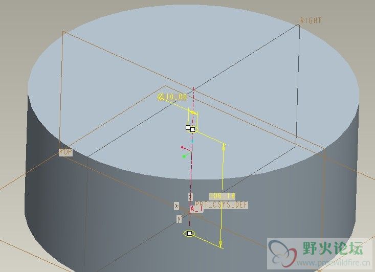

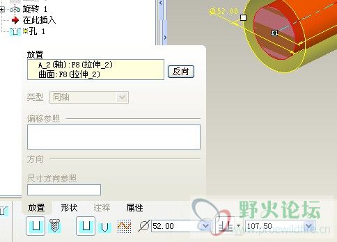

本人刚入门,所用版本是4.0。按照以往的教程挖孔,点击放置,在类型里面没有同轴选项,不过倒可以直接点击轴来定位挖孔。看似方便,其实并不能使用,也就是说接受图标“勾号”不显示为绿色。只有通过径向或者线性类型,把相关参数设置为0,把孔定位到轴,才可用。不知道大家有没有遇到我这个问题。
为了能插入图片,我在这里编辑来回复二楼的吧。按照你说的 ,我点击挖孔图标--点击轴--点击面-最后的现象是挖的孔不在轴上了
[ 本帖最后由 qqharlem 于 2009-9-1 10:58 编辑 ]

选择完轴之后还要选择一个起始面,这样才能挖孔!!!
没有选择起始面是无法完整定义的!!!

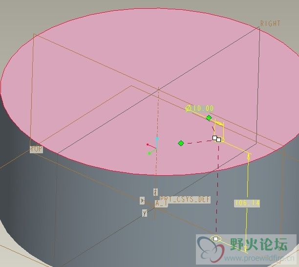

sorry。少了一个步骤,选平面时要按住Ctrl
效果如图

对阿,选好定向轴后,要CTRL+左击你选的面就OK了。
