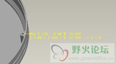

高手帮帮我,怎么把孔特征的注释隐藏掉

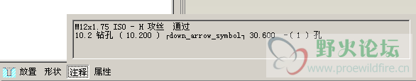

在创建孔时,在操作面板上,有个注释弹出按钮...将添加注释前面的复选框中的勾去消就行了!~

???????楼上说的 。。。我没的。。。哪来的去勾    你用的是4.0还是3.0

三楼的说的对!
