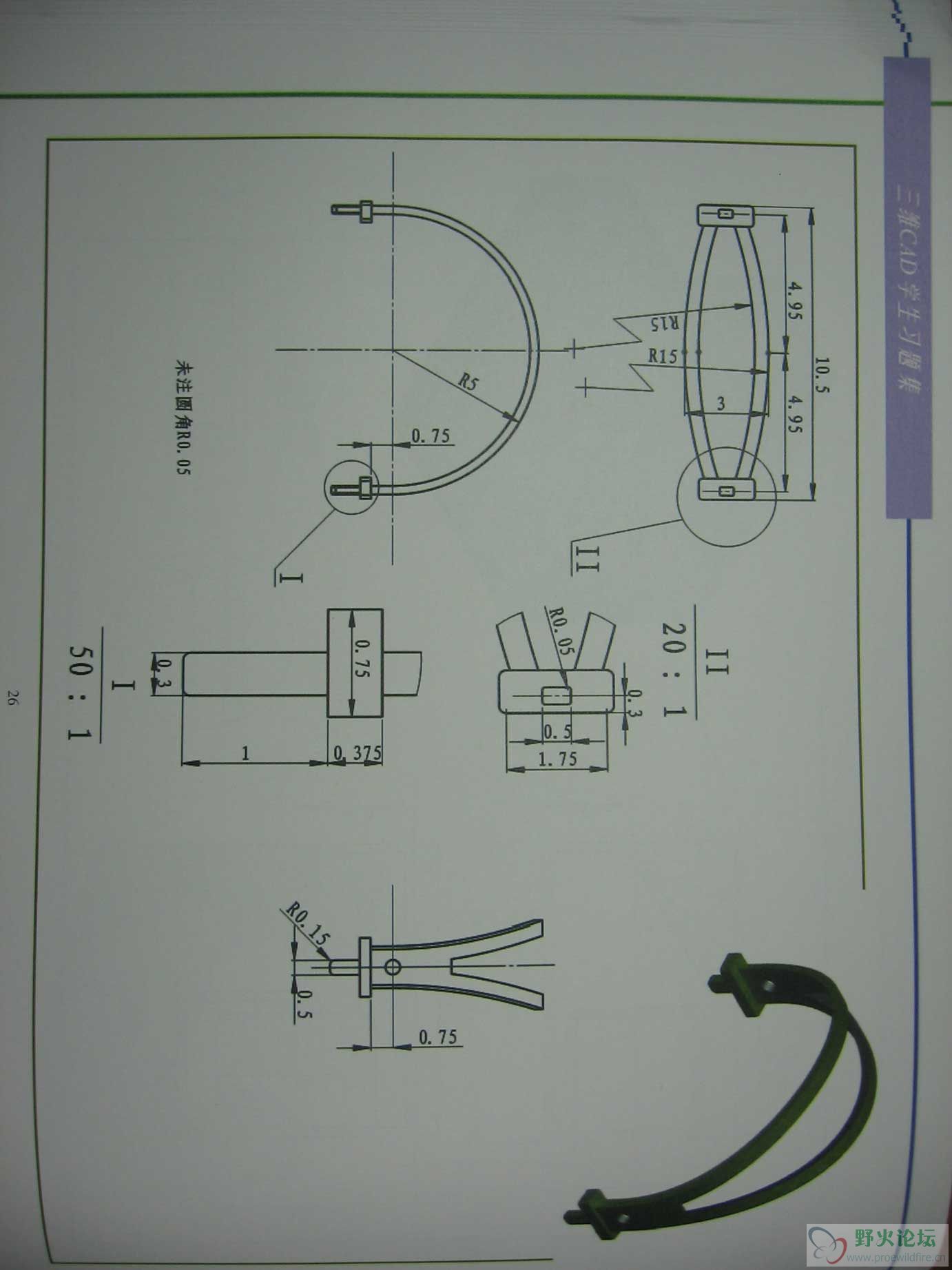

这个东西比较有难度了,谁能画出来!

零件叫什么名字,帖子标题写上吧

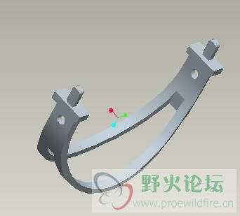

发表于 2009-8-30 07:11 | 显示全部楼层
貌似是耳机的支架?

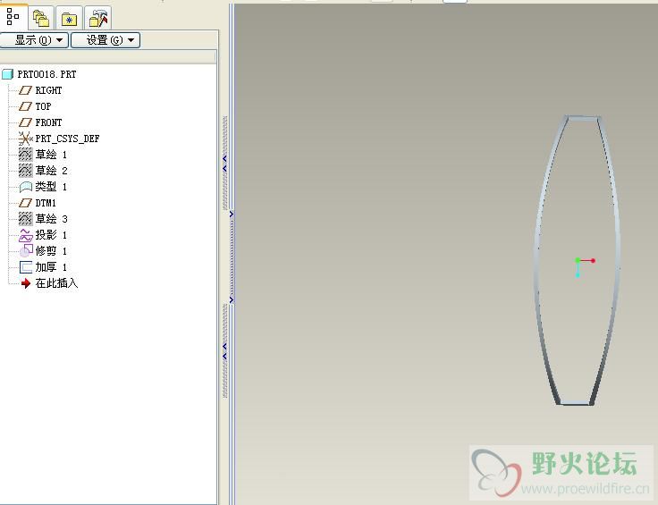

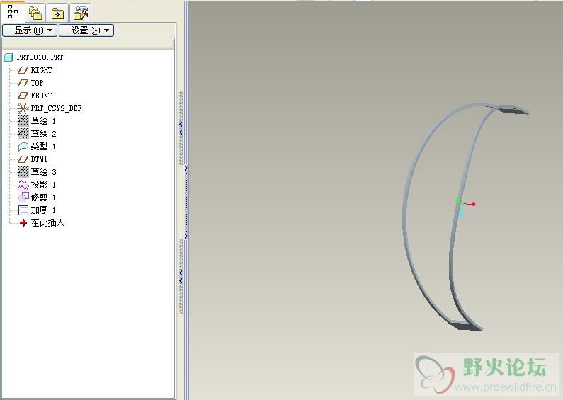

发表于 2009-8-30 10:56 | 显示全部楼层
不知道是不是 这样
178
223
发表于 2009-8-30 10:58 | 显示全部楼层
传上附件
