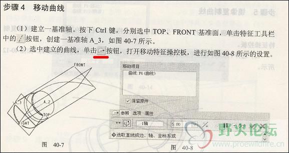

由于书上的例子是用2.0做的,我使用的是3.0,找不到书上所说的命令(下图中画红线的那个)。一

3.0的好像没有吧,4.0才有用过!

有的!!~仅仅只是个选择性粘贴啊!~就是刚好在复制命令的后面啊

新版的操作是先复制,然后 编辑,选择性粘贴

谢谢各位指教。
