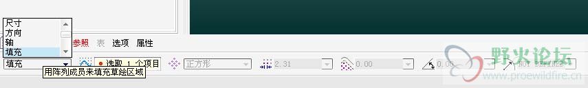

2.填充阵列,但不知道你所说的角度范围是什么意思
3.点这个

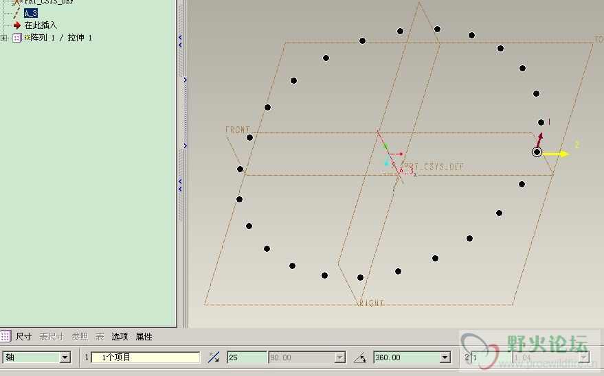

兄弟!我用轴阵列做了一个!你看看是不是你那个意思?选后面的[设置阵列的角度范围],就不用去计算项目间的角度了!

第二个可以的.我的图中4改为27,360改为183。即可。自己动手试!

轴阵列即原始特征绕某一轴再圆周方向的阵列。
有两种方法确定阵列数目,一种是成员数+间距(角度),还有一种是成员数+总角度
看4楼的图片。

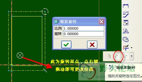

草绘里也可对图元旋转,如下图

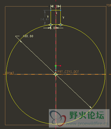

如图,如何将图中园顶上的键槽旋转30度复制一个.

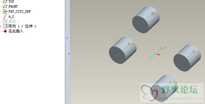

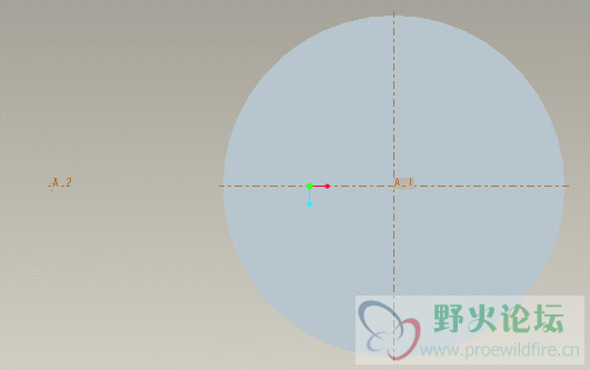

我想阵列这个拉伸,建立了A-2,但按轴阵列时,轴(无论默认的还是A-2)却不见了,是否父项不能单独阵列?

发表于 2009-8-31 14:47 | 显示全部楼层
可以的
看图左侧,把A_2轴放到上面。就可以了!!
