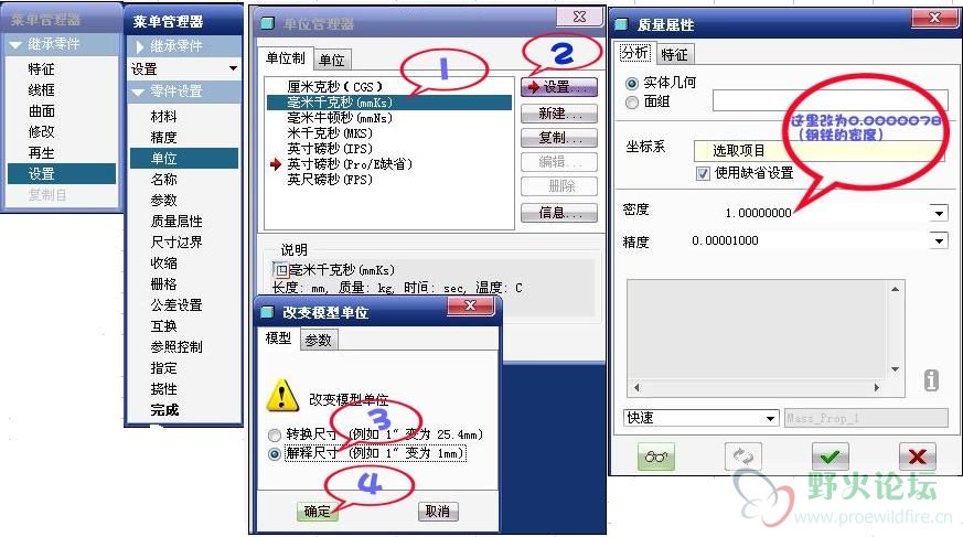

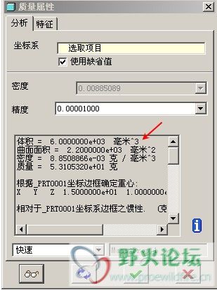

[求助] 请问各位,一个产品多重怎么搞质量 = 6.4165065e+03 公吨请问这样是多少克
发表于 2009-8-27 00:21 | 显示全部楼层 |阅读模式
体积 =  6.4165065e+03  毫米^3
曲面面积 =  1.3944869e+04  毫米^2
密度 =  1.0000000e+00 公吨 / 毫米^3
质量 =  6.4165065e+03 公吨          请问这样是多少克。还是加我QQ564349266,我发个产品图您帮我看一下。拜托了

发表于 2009-8-27 06:34 | 显示全部楼层
单位设置为 mmks,密度设置为 0.0000078,这样计算出来的单位直接是 kg

发表于 2009-8-27 08:11 | 显示全部楼层
就是6.4165克,因为你后面是+3公吨
如果质量 =  6.4165065e+02公吨,那就是0.64166克了。

发表于 2009-8-27 08:15 | 显示全部楼层
建议楼主单位转换为克来算..
编辑,设置,单位,把你的模型转换为公制单位
贴几个图拱参考

发表于 2009-8-27 08:16 | 显示全部楼层
设置里的

发表于 2009-8-27 08:44 | 显示全部楼层
设置单位
