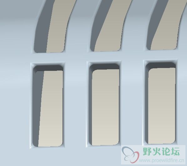

目前做的这个零件,需要把那些栅格的边全部倒圆角,有没有什么方法可以一下全部选中,而不是一条一条地选中。

就是要倒成这样的圆角。

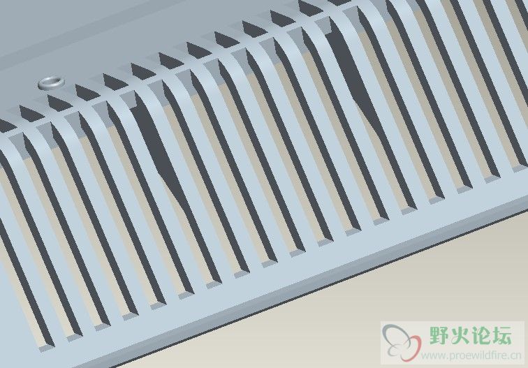

额.....原来用2001版本的时候是可以选的,选几次就能选完........
用4.0应该有这个功能的,但是找了半天都没有找到......
经理催图纸....我点选了两千多次   才导完.......

如果你的栅格是用阵列做出来的,可以用参照阵列

在高级里面有个自动倒角圆  你可以试试

参照阵列试过了 .....阵列失败.....缺少参照..

零件还有很多特征是不要倒圆角的,用自动倒圆角的话,要删除的边比要倒圆角的边链还要多。
