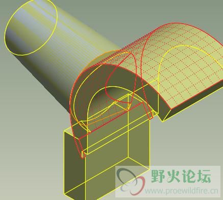

看了网上的,别人做的PRT,用偏移命令时,需要选择面组
请问下,面组怎么选择啊??我怎么无法选择呢??
看下图,,
这个面组F9怎么出来的??
一直迷惑。。

发表于 2009-8-26 14:23 | 显示全部楼层
你用野火的还是2001的?2001那里可以直接选上的!野火就在下方智能那里往下拉就有了
168
245
发表于 2009-8-26 14:45 | 显示全部楼层
F9就是你复制1的那个面

发表于 2009-8-26 16:11 | 显示全部楼层
激活替换面组拾取框,直接在特征树选择复制1的那个面
或者在模型显示区拾取都行,前提不要隐藏曲面,在层里把隐藏曲面的那个层取消隐藏

 楼主| 发表于 2009-8-27 07:48 | 显示全部楼层
看了各位热心人士的说明,,
加上自己的摸索,终于搞清楚了,,
