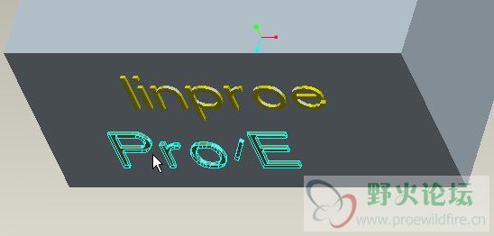

请问草绘后的字体如何拉伸呢?我试了试不行,但是林清安的PROE视频里确是有可以拉伸的字体的,如下图所示。

使用拉伸工具,进入草绘环境,然后依照这些字体的边做线,OK

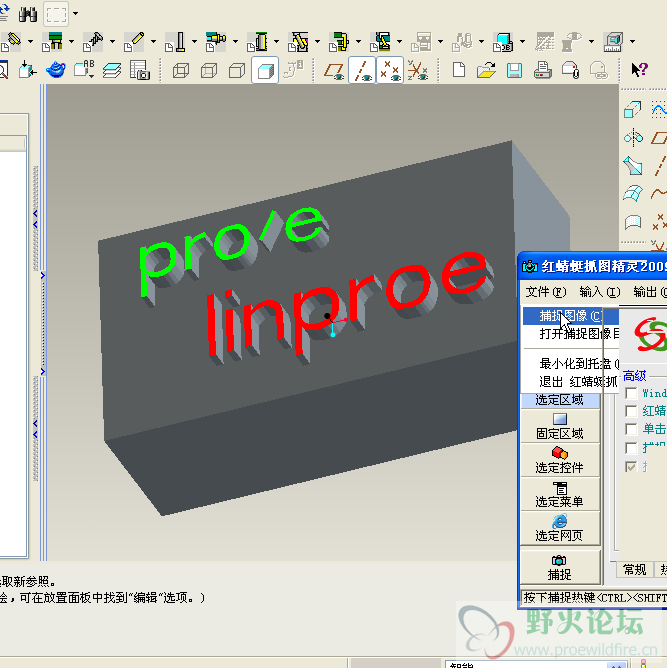

缺省的草绘字体经常有相交线,如此就不能拉伸。有时需要利用“使用边”命令重画一次。
但这里的就不用,直接拉伸就可以了。

如图:

谢谢你!又学了一招,应该使用边命令,使用边之后选择“环”然后用4.0的封闭曲面检查一下,没问题了再拉伸,OK!

用拉伸命令做文字的拉伸 很容易,只要草绘图形符合拉伸的条件,什么样的都拉的出来 ,关键就在截面上了 ,截面线条封闭,(拉伸面除外)没有自交,或多于的线条,我理解都这么简单,知道也就这么一点,
