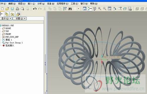

[原创] 我做的一步VSS成图

发表于 2009-8-24 20:16 | 显示全部楼层
关系式拿出来学习学习么

发表于 2009-8-25 11:39 | 显示全部楼层
是啊,我也想看看关系式,呵呵。。。。。。

发表于 2009-8-25 22:55 | 显示全部楼层
能否让我们都学习下

发表于 2009-8-26 10:51 | 显示全部楼层
很简单的,选中扫描曲线后,进入截面模式,从十字中心画一条线段(注意线段长度可以任意,但标注尺寸应是线段长度而不是纵横坐标,否则是不成功的哦),然后定义角度关系式为SD*=trajpar*360*n即可

发表于 2009-8-26 11:07 | 显示全部楼层
我做的一步VSS成图
刚试了下,确实
