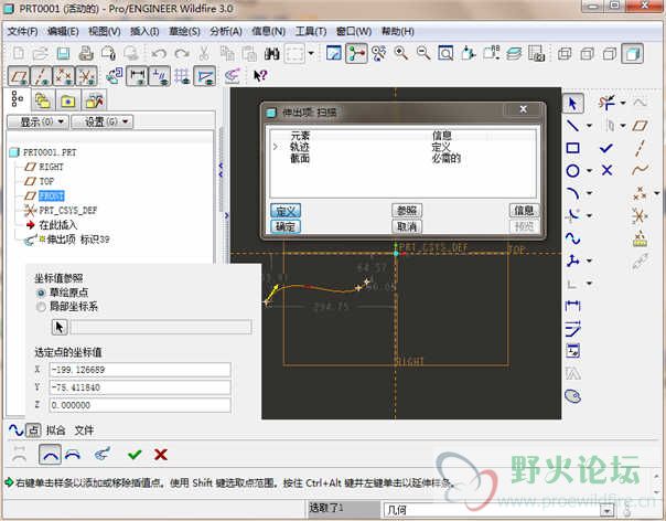

草绘里面只显示平面的X、Y坐标,如何定义Z坐标??

   大哥  你要草绘3D曲线吗?
1.jpg   再说做3D曲线也应该在这里做啊
 楼主| 发表于 2009-8-24 17:43 | 显示全部楼层
这里没有Z坐标的设置吗?

如果你只使用特征进行草绘的动作,那么就是二维的界面。
那只是PRO_E把草绘界面放在 正面而已,你用滚轮旋转看看,其实你还是在三维里绘制二维曲线。
你所说的直接绘制三维曲线,就不能进入草绘进行了,因为草绘都是绘制的二维曲线,
楼上所说是绘制三维曲线的一种方法。
你也可以通过建立角度不同的平面并进行分开的草绘来画三维线。
个人愚见,仅供参考。

扫描的时候可以,双击 样条上的点
 楼主| 发表于 2009-8-24 21:48 | 显示全部楼层
搞好了,原来得先扫描再草绘,反过来做就只有平面坐标了!!呵呵,谢谢大家了
