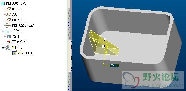

如图,我想在壳体内建立筋特征,但不能选取内边做参照!可以选外边做参照!!为什么会这样了

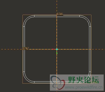

进入草绘后点内部边用鼠标选就可以了
 楼主| 发表于 2008-3-19 21:25 | 显示全部楼层
就是点了没反应啊,外面的框可以选中,里面的就不行

那就不明白原因了。 你可以用拉伸去做,相信用拉伸一样可以做出你需要的特征来

如果内边不能选的话说明你的内平面与你的草绘平面并不垂直,所以不能做为参照

点右键 从列表中拾取
