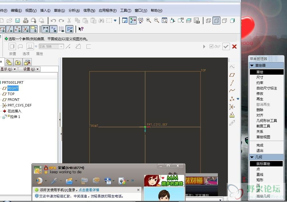

勾选草绘下目的管理器就行了!

我知道那样子,只是每次都要那样点一下,麻烦,难到真的没有别的办法吗

打开config.pro文件
写入 sketcher_auto_create_refs 0
然后点保存打开PROE进入草绘界面

好象没什么用
