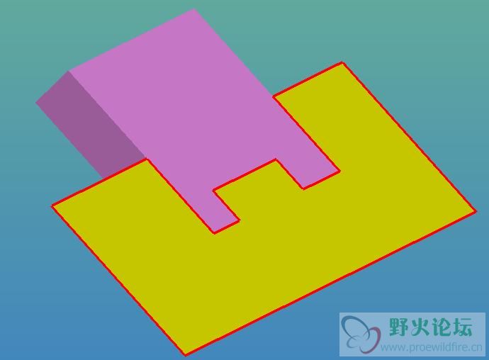

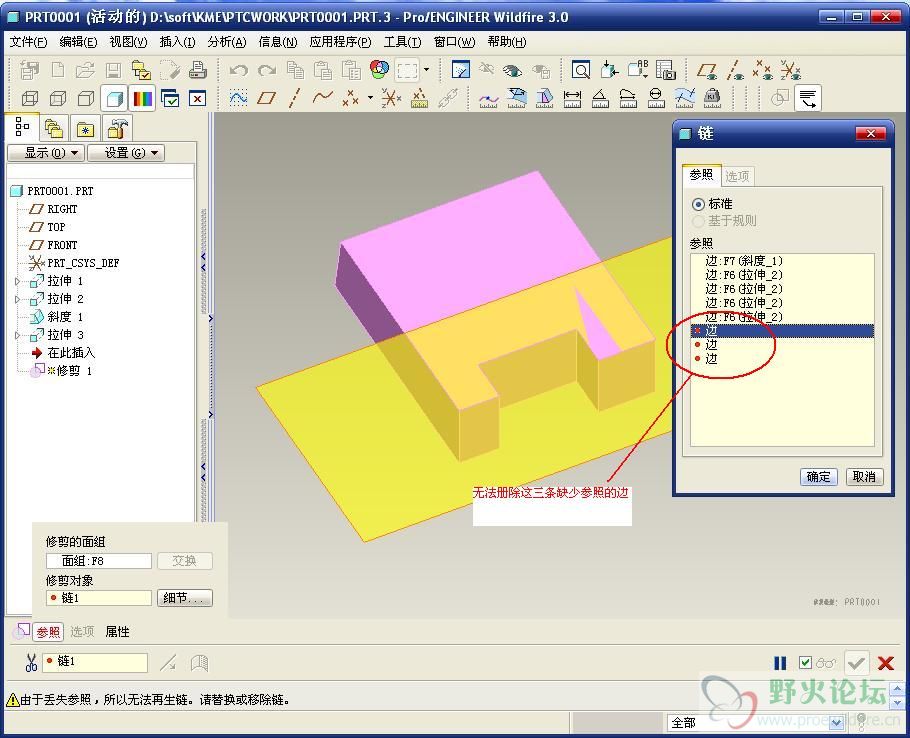

PROE3.0修剪命令的缺陷,无法册除缺少参照的边?
如果这样就要重新来过,假如有很多参照,费时又费力,真的很郁闷,不知可否解决!
昨天下了个PROE3.0(M210),本指望这个最高版本可以修正这个缺陷,无奈..................
已上传附件,将附件中倒数第二个倒圆角特征册除并使修剪特征挂起,然后重定义修剪特征就可进入下图画面,却无法册除三条失去参照的边也不可选择模型上其它的边,望高手解决.

发表于 2009-8-24 20:38 | 显示全部楼层
LZ不应该去删除那三个过期的参考,应该去重新去选择要修剪的链。因为旧的链过期了呀。
重新选择正确的链后,就可以做到现在的效果,而不是去删除。
