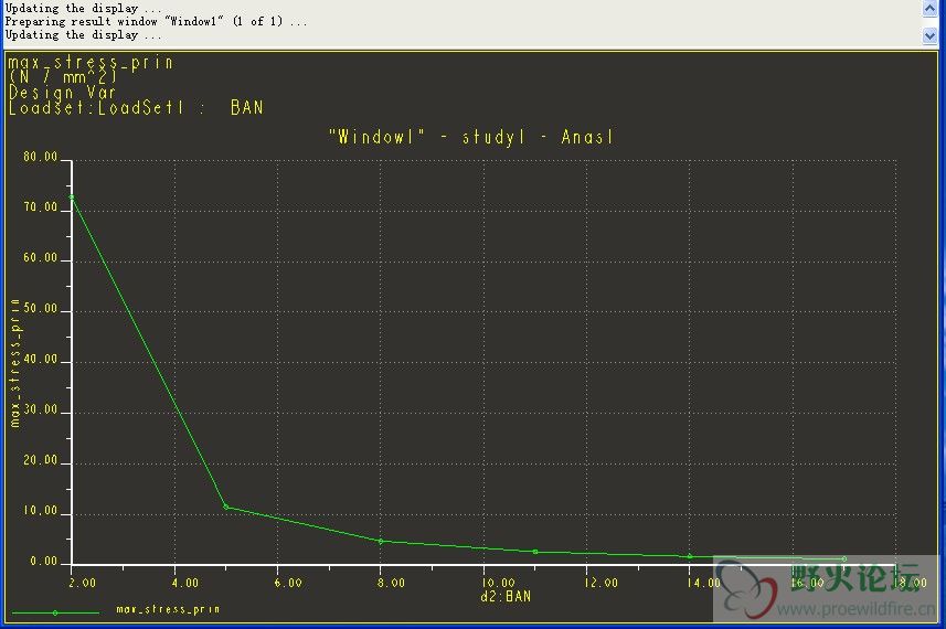

直接计算肯定不方便,你可不可以简化啊??固定约束是哪里??
我也是初学者。
我试着用我的电脑计算了一下,直接画圆板,再计算75Kg的力很慢。
特别是计算sensitivity时。
不过师傅们说7、8个厚的应该差不多,75Kg相当于一个人的重量。
不过优化厚度还是有问题,厚度和抗弯截面模数等量有关,不知道优化时能不能用参数表达。明天试试!
贴两张图
圆板
简化成杆
简化的也许不对,多多指导!!!

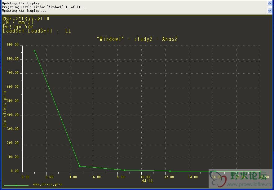

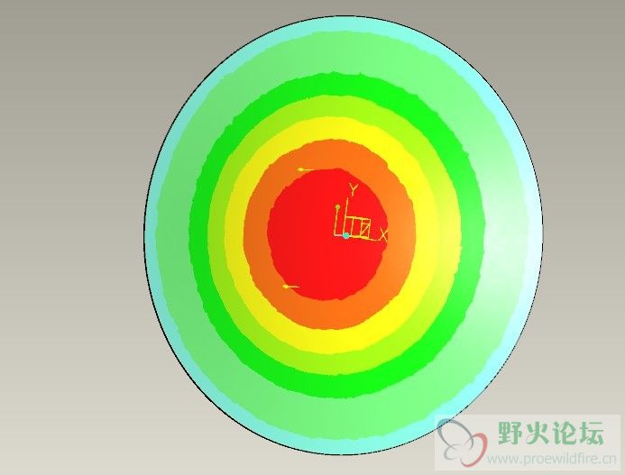

发表于 2010-8-11 22:36 | 显示全部楼层
可以做的,不知道怎么约束的,因为约束位置可能会产生应力集中,使vonmises应力过大,我采用relief做的,尺寸大约为 2.97875
最小的质量是2.2157e-02
