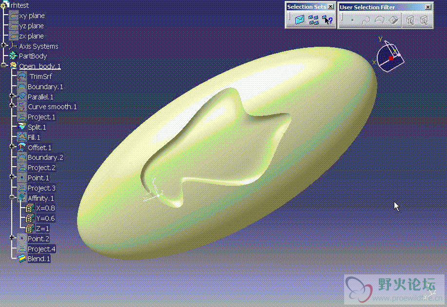

呵呵,我喜欢CATIA。
可以用偏移中的展开特征

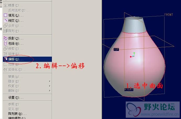

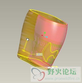

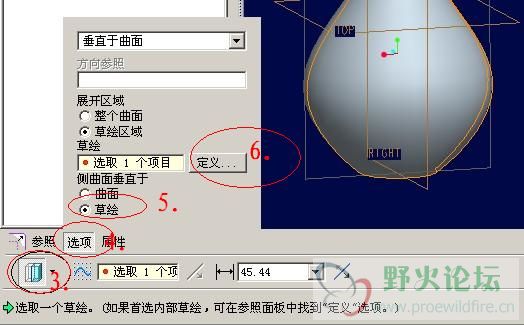

发表于 2009-8-22 09:43 | 显示全部楼层
赞同2楼 用偏移中的展开特征  命令 为正解
具体如图(适合初学者 )
