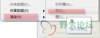

发表于 2009-9-12 19:26 | 显示全部楼层
2楼解答完全正确,所以加威望,如图
