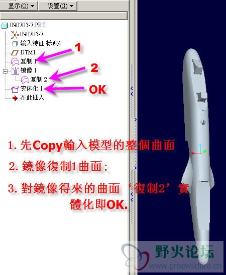

复制这个STP实体的全部表面,然后 镜像 复制曲面
实体化,就OK乐

鏡像辦法
方法詳解:
zmorphis + 1 热心助人

楼上正解!!

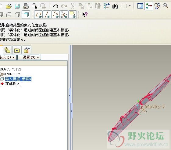

 楼主| 发表于 2009-8-21 16:16 | 显示全部楼层
可是怎么复制呢?导入模型后,选择模型 基本上复制什么的编辑的命令都是不可用的状态。
如图:
只有进行编辑定义,然后选择 import data doctor 才可以看到具体的曲面,并可以进行复制,但无法粘贴到模型树的其他位置。退出编辑定义后。粘贴选择又是不可选的了。
初学,问题可能很简单,但看了教程什么 的也没这方面的说明。还请解答,谢谢了!
81
发表于 2009-8-21 16:41 | 显示全部楼层
选择个面,等这个面红色的时候ctrl c  和ctrl v
然后点选项 复制全部实体表面就好了
这样还不明白吗
