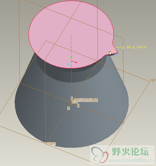

点击这个水壶上端面进行壳特征创建,可是老提示壳被中止,几何不能构建。更改壳的厚度也不行,不知道是什么原因。

應該是厚度有問題,可以試著改小些...
比如0.1左右...

你水壶那里的R角改的大点....应该可以抽克的

传个PRT吧

我刚又对水壶每个细节都试着重画了一下,特别是壶嘴那块儿的倒圆角,更改了一下尺寸,使壶嘴处变的圆滑后,壳创建终于成功。谢谢大家,今天是第一次发帖。

这个我做过,应该很顺的就可以做出来,可能是你在做时某一点有问题,不要管它了,重新画
