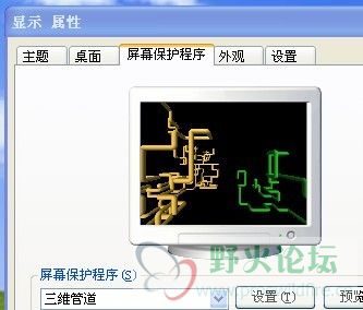

谁会这个简单的扫描啊,就是三维的圆管

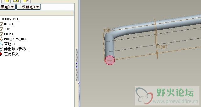

厚度可以自定义,就是要2个转弯,2个Z型弯

就是如何在红色的截面上向上来个扫描

这个扫描我只会在一个平面内草绘,怎样才能做像“三位管道”那样的扫描
发表于 2009-8-18 15:36 | 显示全部楼层
按要求画轨迹线不就行了?就是让轨迹线顺各轴偏

可是草绘只能在一个面内画啊,如何建立3维德草绘呢

当然要建立DTM了.
都是90度的关系,只要偏移标准基准面就行了吧,我想.
