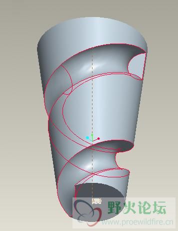

按照图中的方法,三角形截面是可以的,但是改成半圆形截面后没有达到预期的效果,请问这是为什么?

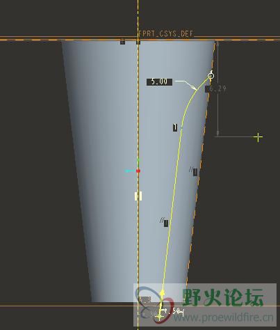

发表于 2009-8-17 18:24 | 显示全部楼层
把你图一的圆弧过渡线引出实体外试试。
勿以善小而不为,勿以恶小而为之。
发表于 2009-8-17 20:26 | 显示全部楼层
我也预到过同样的问题,结果通过试做,把图片1是的R5拉长到实体面以外去,就OK了
48
 楼主| 发表于 2009-8-18 09:45 | 显示全部楼层

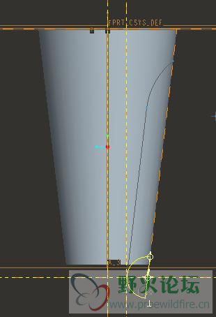

找到问题所在了,上面两位也许在你们那个问题里是这样解决的,但是我尝试了一下发现没有任何效果。后来才发现在画截面的时候对圆心与圆锥母线进行了共线约束,所以不论扫描轨迹如何都会是图3的样子。把这个约束去掉就好了。
PS:在这个例子中圆弧引不引出实体效果是一样的,看来还是要具体问题具体分析
226
273
发表于 2009-8-18 11:00 | 显示全部楼层
回复 4# 基本不懂 的帖子
这个不是主要原因,建模的时候是要思考的,你想象一下,如果一个截面沿着你那条轨迹线螺旋扫描会出现什么情况就可以了。
48
 楼主| 发表于 2009-8-18 22:14 | 显示全部楼层
回复 5# xuanjun1122 的帖子
想象谁都会,一个细节不注意模型建出来不对都不知道哪里的原因,这是需要时间去积累的
