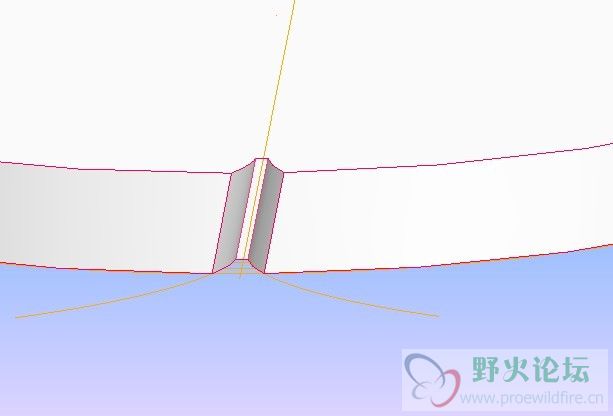

[求助] 我想画个斜齿,轨迹是修剪1 也就是图中红色的部分,但是端平面的轮廓都是草绘3的形状
99
132
发表于 2009-8-11 10:58 | 显示全部楼层 |阅读模式
我想画个斜齿,轨迹是修剪1 也就是图中红色的部分,但是端平面的轮廓都是草绘3的形状(即平行front的平面,被剪切的形状都是草绘3的形状) 谢谢了
图形在附件上
大家可以下下来看下啊
helix_gear.prt.rar

你的曲线没必要修剪直接做VSS,还有你的曲线方程不太对哦太短了Z点应负方向去一点。你的图我也看不到不知道你是不是这个意思。
[ 本帖最后由 dmddhui 于 2009-8-11 14:56 编辑 ]

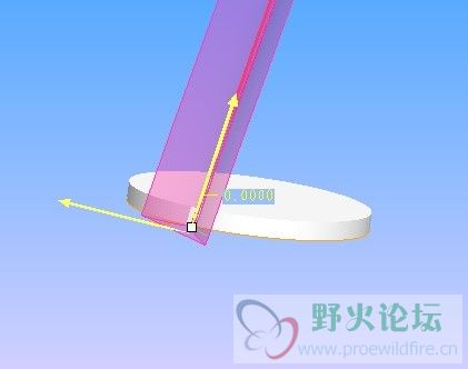

你可以先直接草绘端部的一个齿形,对齿形进行复制  {平移(位移为齿轮的厚度)——旋转(螺旋角B)},再用扫描混合对两个齿形(草绘的齿形和复制的齿形)生成一个斜齿,接下来就阵列了,再画中间的实体.prt 不知咋的传不上来,你就试试看吧

我在原来的模型做了一个齿,你看看
helix_gear.prt.rar
125.35 KB, 下载次数: 6

你好  谢谢你啊  但是我旋转(螺旋角B)12°后 发现与真实的比   斜度比较大啊
