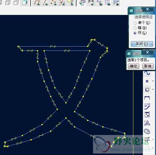

发表于 2009-8-8 13:46 | 显示全部楼层
草绘中的文字应该是不能直接删、增线条的。
可以先做一个草绘,然后在拉伸的时候通过引用草绘创建图元
这样就可以了。

 楼主| 发表于 2009-8-14 23:37 | 显示全部楼层
按照3楼的“通过边创建图元”点不了“文字”的边啊?怎么办啊?
 楼主| 发表于 2009-8-14 23:43 | 显示全部楼层
不知道3楼用的是3.0版还是4.0版的?
我用4.0版的就是不可以!

发表于 2009-8-16 11:53 | 显示全部楼层
3楼的方法刚刚我用4.0试了一下,没问题
