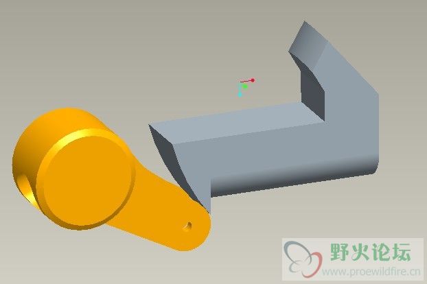

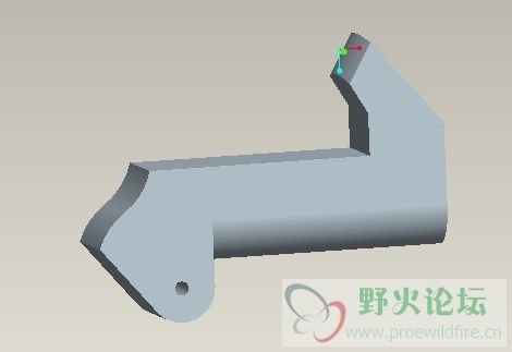

谁告诉我,在组件里改了零件,零件PRT里还是没变?
而且组件里改完之后还不能编辑?
48
 楼主| 发表于 2009-8-8 09:25 | 显示全部楼层
组件拉伸过的特征都没了

要先把元件激活,要不然做的特征就是在组件里,而不是元件里。

是啊,忘了激活了,那就=白做了,还不能修改
