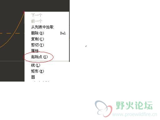

发表于 2009-8-7 17:49 | 显示全部楼层
右键点击你的扫引轨迹的一个端点,点击起始点就OK了

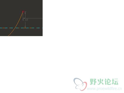

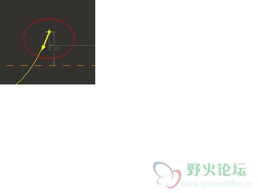

发表于 2009-8-7 17:52 | 显示全部楼层
第一张图传错了应该是下面这样
