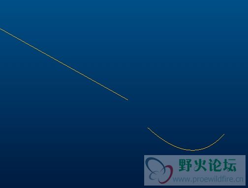

各位大侠,小弟不才,做一条曲线与一直线和一曲线相切是遇到困难,各位赐教!!!

 楼主| 发表于 2009-8-6 14:36 | 显示全部楼层
回复 4# OLIVER_WANG 的帖子
谢谢了
 楼主| 发表于 2009-8-6 14:38 | 显示全部楼层
做上面的曲线和直线的公切线,要求既和直线相切,又和曲线相切
我没办法作出这条曲线

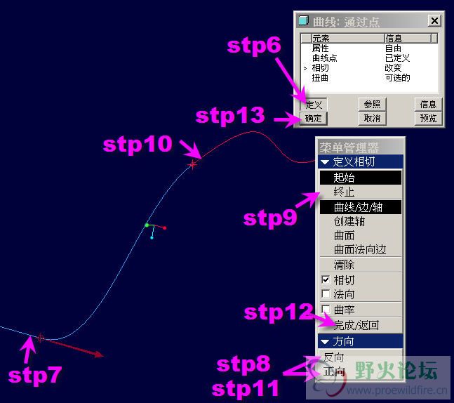

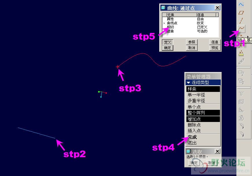

发表于 2009-8-6 15:06 | 显示全部楼层
如果直线和曲线在同一个平面,用草绘就可以画,
如果不在同一平面就到造型工具里去画

发表于 2009-8-6 16:17 | 显示全部楼层
在非自由曲面下的相切的Curve,解决办法
在非自由曲面下的相切的Curve,解决办法:
