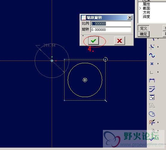

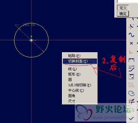

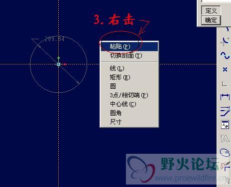

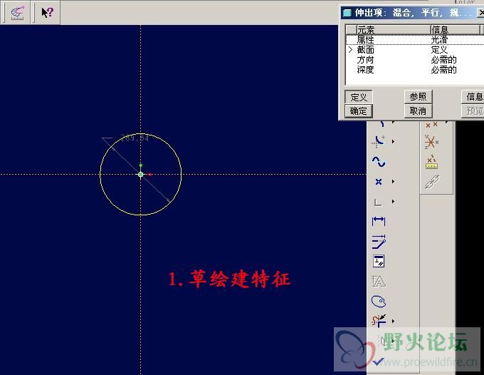

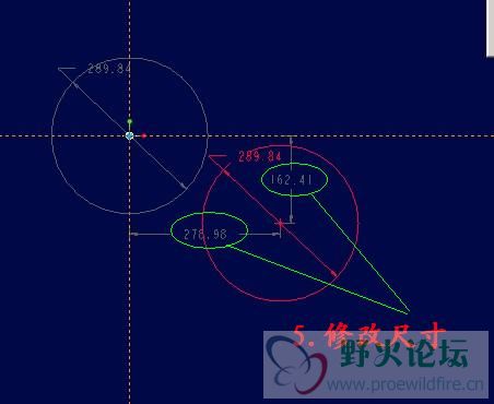

发表于 2009-8-4 14:00 | 显示全部楼层
有空 给你截了图 并写上了说明

117
 楼主| 发表于 2009-8-5 08:08 | 显示全部楼层
感谢几位的指点。
4楼的方法我用过,但有的图形可以,有的图形中心距尺寸不能改动,郁闷。
5楼说的约束也用过,也是有时候不起作用。
2、3楼说的我再试试看看
