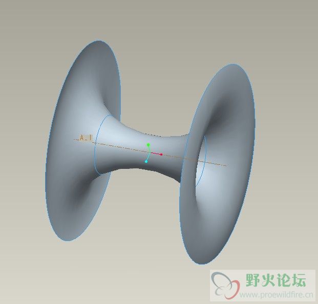

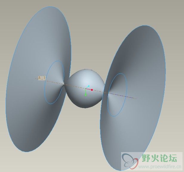

附件是我做的混合扫描图,为什么看起来好像是扭曲了?请各位大侠指导。

以你定义的截面来看,出现这个形状是没错的。
你定义的截面连接线为光滑的,比如你每个截面的上端(你图中的上端)都被光滑地连接起来了,就成这模样了。
要不你把截面连接线改成直的吧,就不会这样了
不知道楼主想弄出什么样的模型

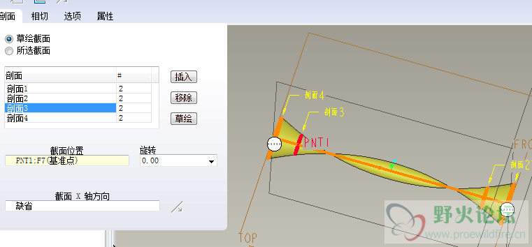

回复 楼主 TOLLY 的帖子
我觉得扫描混合的截面大小有连续变化的特点,剖面3和4距离近,面积变化大,剖面2和3距离远,面积变化小,这样就容易扭曲。你可以在2和3之间再加一个截面啊。或者用混合的命令去做这个特征,让这几个剖面的中心在同一直线上。同样的四个剖面,我用混合和扫描混合做出来的分别给你帖出来看看。
 楼主| 发表于 2009-8-5 07:50 | 显示全部楼层
谢谢回复,我自己试出来了,只要源轨迹线是分段画的就不存在这个问题了,但用打断是不行的,不是你所说的距离远近的问题。个人觉得这点是PRO-E需要改进的地方。
