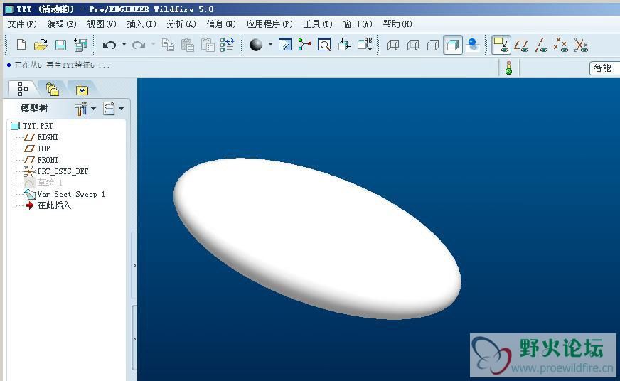

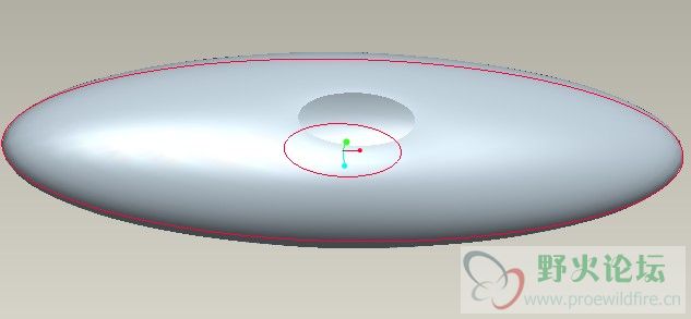

前几天我的电脑插入图片都不行,现在可以了,所以在此把图片显示出来。提醒大家一下,仅仅是看,是不能说明问题的,只有真正画出来,才能反映过程中出现的我问题。 TUOYUAN.jpg 对此图,虽然没有用到关系式,可我照原作者的思路,画出来就是不对文档见TYT.PRT.RAR.破鹏儿画的是有孔的,这个事没有的,知道的可以分析一下是怎么实现的?

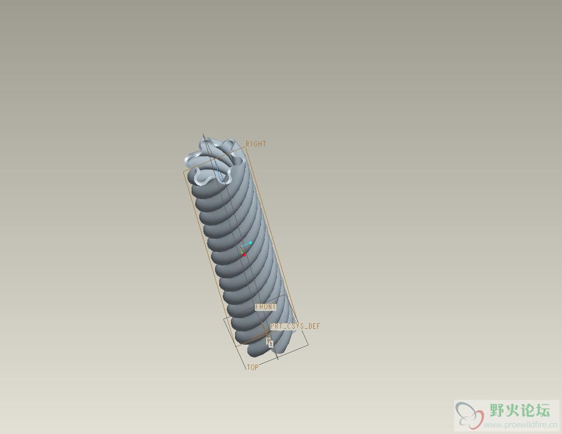

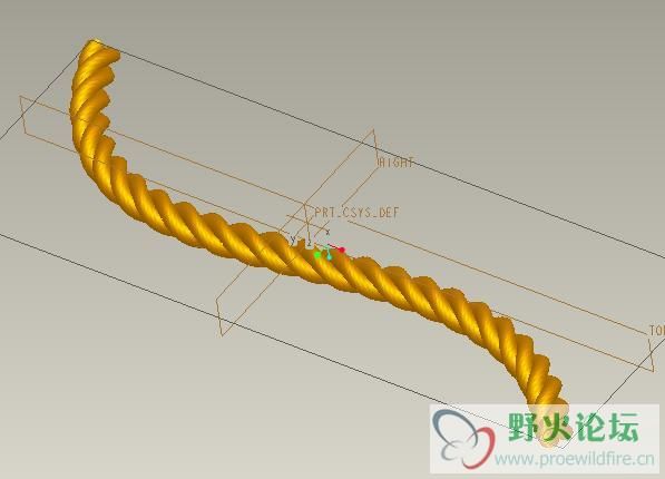

下图的绳子图片 shengzi.jpg ,照着作者画,也不一定就能画对,其中的约束的使用,值得我们初学者体会,知道的分析一下啊。[local]6[/local] 77a.jpg 这个螺旋管也是一样,我照着作者的画,也不对(应该是约束不够吧),不知道怎样约束才能成功?

后两个是一个问题,呵呵。
我的椭圆画法和qzzz113是一样的。
轨迹线为圆.

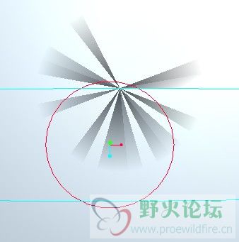

辅助轨迹线为椭圆。
把轨迹改为椭圆,辅助轨迹线仍为椭圆,这就是产生孔的原因,否则..
有时候会产生如下
呵呵,你可以思考一下。

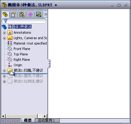

顺便附上sw的椭圆体绘制的方法,跟proe一样的。
