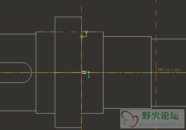

自己在做轴的退刀槽的时候,使用“插入”-“高级”-“环形槽”命令来创建这个特征,但是在草绘开放环的时候老是无法创建成功,请各位不吝赐教,谢谢。不知道画开放环应该遵循什么样的原则啊?

你画个矩形截面,不要是两条线

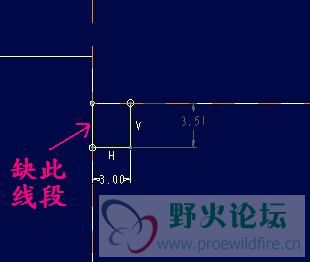

建退刀槽 你可用 高级 中的 环形槽 命令,需具备两个条件:1.旋转轴  2.开放环. 从你发的图上看,你那开放环没建完整.主要是你没真正理解开放环的含义,开放环只可有一个特定方向的开放口(你图上缺了左边那段线).
应该像下图
另也可以用旋转命令

现在懂了,非常谢谢楼上的指点,还有你为我做的图,谢谢。
