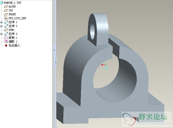

[求助] 圆柱体上的耳朵怎么分离了?

我用的是4.0M030
截个图吧。

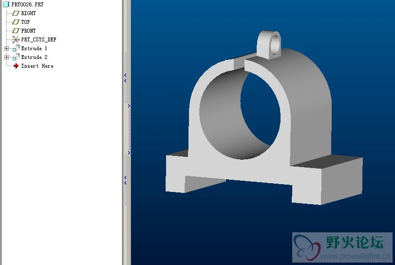

有這麼麻煩嗎?兩個拉伸就可以搞定他啦

因為無尺寸要求,故可這樣做
其實你將你第一個圖的草繪線往下移一點即可,讓下面的一部分與實體大圓柱相交即可以了
若有尺寸限制,也可以先這樣做,然後用曲面把多少的部份切掉

选取适当的绘图参照
如果尺寸没有具体要求的话,可以将设置的绘图平面的底面与参照的图形保持一致达到接合效果
