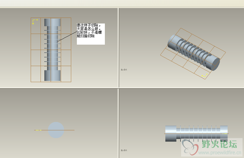

最好能上传自己做的东西,谢谢,大家先试一下,拉伸切除的时候,提醒有问题,用实体化,太麻烦了,阵列前怎么做
[ 本帖最后由 dreamless 于 2009-7-31 18:29 编辑 ]

发表于 2009-7-31 17:51 | 显示全部楼层
是阵列吗

发表于 2009-7-31 18:15 | 显示全部楼层
阵列

发表于 2009-7-31 19:32 | 显示全部楼层
用旋转切除不行吗

发表于 2009-7-31 20:08 | 显示全部楼层
先切一圈,然后阵列

发表于 2009-7-31 21:35 | 显示全部楼层
双手赞成阵列做

发表于 2009-8-1 09:41 | 显示全部楼层
最简单阵列

发表于 2009-8-1 09:47 | 显示全部楼层
应该是简单列阵呢

发表于 2009-8-2 15:53 | 显示全部楼层
是啊,旋转切除就OK了

发表于 2009-8-3 10:44 | 显示全部楼层
旋转切除就OK了啊
